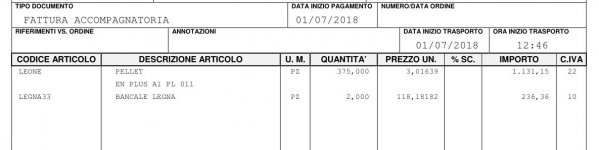

essendo io abituato a documentare sempre tutto, ecco il mio umile esempio.... casa mia
allora, si tratta di una casa in prov di PD con nessunissima coibentazione (G con tanti meno....), il 60% se non più ancora finestre vetro singolo
12 mt x 10 mt per due piani, termosifoni ghisa, 21° di giorno 19.5° di notte sempre fissi e costanti
all'inizio scaldata con gasolio, poi, circa 14/15 anni sono passato alla biomassa con una caldaia tatano diretta + boiler 150 lt (l'anno dopo ho messo il solare naturale)
assieme alla caldaia, la moglie ha le sue esigenze anche estetiche, abbino una stufa a legna
consumo medio 1.5/2 bancali di legna e circa 6/7 bancali di pellet
circa 4 anni fa decido di sostituire (con conto termico) e, purtroppo per problemi di spazio, monto una compact 24 ec + puffer 500 lt riscaldamento/acs e trasformo il solare naturale in forzato (sullo stesso puffer) + termostatiche
risultato sui consumi:
sempre 1.5/2 bancali di legna (la moglie la vuole...) e 4/5 bancali di pellet
qui un ritaglio del combustibile preso l'anno scorso (al momento ho quasi esaurito la legna ed ho ancora 2.5 bancali di pellet da bruciare disponibili, quindi quest'anno consumerò ancora meno)
quindi, stessa casa, stessi radiatori, ma impianto diverso = consumo circa 2/2.5 bancali di pellet in meno all'anno
