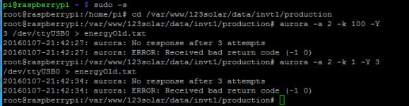

Ho la necessita di estrarre i dati di produzione giornaliera dal mio Inverter Powerone.... ho provato con lo script di Walter62 ma accade questo
Ho provato a cambiare i paametri sia dei giorni che dei tentativi da 3 a 5 a 10.. ma l'errore e sempre lo stesso...
La rs485 e il dispositivo n 2......
