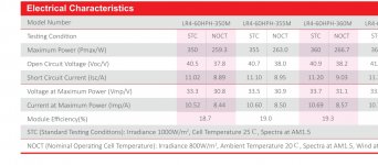

Salve,
Ho acquistato inverter huawei sun 2000L 3 ktl che dovrei abbinare a due stringhe indipendenti da 4 moduli Longi LR4-60HPH-360M.
Esposizione una stringa a sud-est e l'altra a sud-ovest.
Ho notato che la tensione della stringa a piena potenza è di circa 135 che è inferiore al valore minimo del range di tensione a piena potenza (160).
Potrei avere perdite d'efficienza?

Non esiste mettere 4 moduli su una stringa , ammesso che accenda inverter , appena produce la tensione può calare anche a meno di 100V

Dipende da molti fattori , anche da come gestisce l'inverter la cosa, alcuni hanno una tensione minima sotto cui non scendono ,
un pò difficile da spiegare , la curva V/I del pannello , ha una corrente che corrispone a una tensione (questo a T standard di 25°) il tuo longi genera 11A circa a 33V , ma 33V*4 sono 132V tensione a cui huawei non dovrebbe scendere per generare la massima potenza che è di 160V , 160V quei 4 pannelli non li raggiungono nenache a Vmp , l'inverter si accende ma secondo me non è in grado di generare potenza perchè superiore alla tensione della stringa a vuoto, o comunque se scende sotto 160 lo fà generando pochissima corrente ... andrebbe provato per me non funziona ... lascio stare poi a tensioni che col caldo arrivano anche a 23-25V a pannello ....
