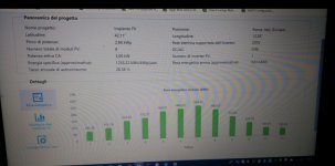

mettere 360 in serie a 250 con ottimizzatori , un pò forzata andrebbe provato....
Funzionare si , ma senza ottimizzatori , per semplificae , i 360 si bloccherebbero alla corrente dei 250 , mettiamo il 250 faccia 8A al massimo lui produrrebbe 250 , l'altro 33V x 8A 264w ne perderesti 100W ciascuno questo nelle condizioni std , non conviene .... sostituisci i 250 li rivendi nell'usato forse hanno mercato e compra tutti uguali .....
Quindi le due alternative accettabili sarebbero:
- 2 stringhe da 4 moduli Longi con ottimizzatori:
- 1 stringa (ipotetica) con 8 moduli longi
Corretto?
Comunque ho provato a cercare simulatori di impianti e ho trovato quello di huawei : smart design
Mettendo tutti i parametri mi è uscita 177,64 come tensione max per stringa.
Non so come la calcola il software ma io ho riportato i valori della scheda tecnica e mi è uscito questo valore.
Naturalmente ieri avevo mandato mail al supporto huawei per sapere cosa ne pensavano ma ancora non hanno risposto.
