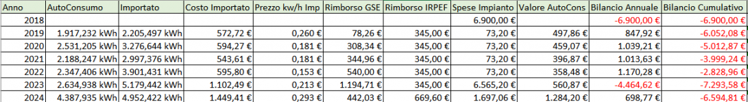

Questo è il mio impianto: 4.55kw messi a fine 2018, e poi ho aggiunto altri 6kw nel 2023 (pagato tra il 23 e il 24). Nel 2022 e inizio 2023 ho riscaldato con gli splittoni, causa problemi alla stufa a pellet, e da fine 2023 ho cominciato ad usare la Templari. Il 2024 è stato fatto con la sola Templari con impianto su termosifoni a 43 gradi temperatura acqua.
In pratica, senza il revamping del 2023, sarei andato a break even quest'anno. Invece con l'intervento del 2023, viste le simulazioni, dovrei andare in break even nel 2028. Questo è come si comporta un impianto nel Lazio, con esposizione non spettacolare, per una casa che ha consumi sui 9000kWh/anno, il cui 50% lo soddisfo tramite autoconsumo.
