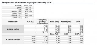

mi spiegate come vengono fuori i valori nella tabella della Ecodan 100?
a T[SUB]est[/SUB] di -7: pieno carico COP=2.73, a carico parziale pari all'88% (di che?!) COP=2.47
a T[SUB]est[/SUB] di 12: carico parziale del 15% (di che?!) da una potenza di 7.3?
Vero..sarà 15% dei giri compressore..che a T esterne via via piu alrte comportano potenze termiche semnpre alte.
P rated poi dara la P nominale enon la massima
bo!
mi sembra assurdo. al 10% darà energia ancor più alta? al 5%?
