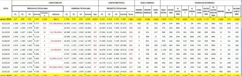

Buonasera a tutto il gruppo.
Oggi è arrivata la bolletta luce novembre/dicembre 2025 di enel energia e posso tirare le somme dell’anno appena terminato.
Modifico il post che ho fatto nello stesso periodo lo scorso anno e devo dire che oramai,sono alla fine del 4° anno di utilizzo, non riesco a migliorare piu’ di cosi’.
A dire il vero mi rimane il cruccio che nonostante tutte le prove che ho fatto non riesco a viaggiare con delta T di 5, massimo arrivo a 4 quando la temp. Esterna è sotto lo zero, altrimenti sono sempre tra 2,5 e 3,5 gradi di differenza temperatura tra mandata e ritorno.
Abito in zona E (2371 gradi giorno) ai piedi delle prime colline di Modena, villetta terra cielo di 4 piani da 72 metri quadrati ognuno con i due centrali riscaldati/raffreddati con pavimento fresato. Sotto ho garage e locale tecnico con soffitto coibentato e sopra ho mansarda con pavimento coibentato. La villetta è in pietra faccia vista quindi senza cappotto e sono esposto con le pareti nord e sud mentre est e ovest sono confinante con altre villette.
Casa tutta elettrica ma no auto elettrica.
Faccio riscaldamento/raffreddamento e ACS con una daikin compact ech2o da 4 kW e pit da 500 litri, ho poi una vmc zehnder comfoair Q350 entalpica e un deumidificatore integrato nell’impianto zehnder comfodew 200 che funzionano h24 in climatica.
Naturalmente mandata diretta ai circuiti del pavimento e del deumidificatore (che comunque funziona solo in estate) senza valvole termostatice e circuiti tarati singolarmente con i flusso stati per avere 21.5/22 gradi in zona giorno e 19.5/20 gradi in zona notte. Ora avendo bilanciato tutti i circuiti intervengo solo sulla pendenza della curva climatica che generalmente tengo a 02 quando esternamente ci sono più di 8 gradi e la notte rimane sui 4/5 gradi e la porto a 03/04 quando alla notte le temperature vanno a zero o sotto.
Un po di dati: per tutta la casa ho consumato 5225 kWh di cui prelevati dalla rete 1527 kWh per una spesa totale senza canone TV di 483 € il fotovoltaico da 6.4 kWp e 10 kW di batteria ha prodotto 7975 kWh di cui auto consumati 3921 kWh ed esportati 4057 kWh. PDC + VMC e deumidificatore hanno consumato 2943 kWh. Tirando le somme e considerando che dovrebbero rientrarmi anche un centinaio di euro, detratte le tasse, dal GSE con il RID, mi ritengo soddisfatto.
