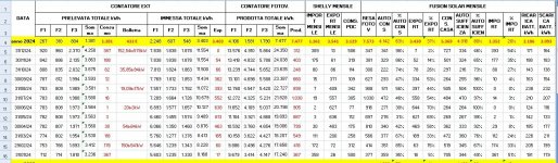

Buonasera a tutto il gruppo.
Oggi è arrivata la bolletta luce novembre/dicembre 2024 di enel energia e posso tirare le somme dell’anno appena terminato.
Abito in zona E (2371 gradi giorno) ai piedi delle prime colline di Modena, villetta terra cielo di 4 piani da 72 metri quadrati ognuno con i due centrali riscaldati/raffreddati con pavimento fresato. Sotto ho garage e locale tecnico con soffitto coibentato e sopra ho mansarda con pavimento coibentato. La villetta è in pietra faccia vista quindi senza cappotto e sono esposto con le pareti nord e sud mentre est e ovest sono confinante con altre villette.
Casa tutta elettrica ma no auto elettrica.
Faccio riscaldamento/raffreddamento e ACS con una daikin compact ech2o da 4 kW e pit da 500 litri, ho poi una vmc zehnder comfoair Q350 entalpica e un deumidificatore integrato nell’impianto zehnder comfodew 200 che funzionano h24 in climatica.
Naturalmente mandata diretta ai circuiti del pavimento e del deumidificatore (che comunque funziona solo in estate) senza valvole termostatice e circuiti tarati singolarmente per avere 21.5/22 gradi in zona giorno e 19.5/20 gradi in zona notte.(ho dovuto ritoccare i flussostati e le temperature di mandata decine di volte prima di trovare la quadra) ora avendo bilanciato tutti i circuiti intervengo solo sulla pendenza della curva climatica che generalmente tengo a 02 quando esternamente ci sono più di 8 gradi e la notte rimane sui 4/5 gradi e la porto a 03/04 quando alla notte le temperature vanno a zero o sotto.
Un po di dati: per tutta la casa ho consumato 5369 kWh di cui prelevati dalla rete 1381 kWh per una spesa totale senza canone TV di 432 € il fotovoltaico da 6.4 kWp e 10 kW di batteria ha prodotto 7477 kWh di cui auto consumati 4142 kWh ed esportati 3431 kWh. PDC + VMC e deumidificatore hanno consumato 3129 kWh. Tirando le somme e considerando che dovrebbero rientrarmi anche un centinaio di euro, detratte le tasse, dal GSE con il RID, mi ritengo molto soddisfatto.
La tabella riassume mese per mese i rilievi di: Contatore esterno (prelievi e immissioni), contatore fotovoltaico (prodotta) Shelly em (prelevata e immessa dove si vedono le differenze con contatore enel) applicazione fotovoltaico FusionSolar.

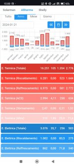

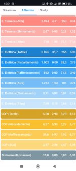

P.S. il calcolo del COP/EER del raffreddamento è sbagliato... Il valore corretto è sulla terza colonna.
Le colonne sono: totale, min mese, media mese, max mese
Clicca sull'immagine per ingrandirla.  Nome: Screenshot_2025-01-21-15-00-59-501_com.android.chrome.jpg  Visite: 0  Dimensione: 292.5 KB  ID: 2299393 Clicca sull'immagine per ingrandirla.  Nome: Screenshot_2025-01-21-15-01-21-360_com.android.chrome.jpg  Visite: 0  Dimensione: 249.9 KB  ID: 2299394
Può essere con trasporto/tasse/..., in ogni caso (fossero anche 5000€ in 10 anni), quello che volevo puntualizzare è che se si vuole valutare se il gioco vale la candela bisogna considerare il delta costo dell'investimento iniziale (per PDC +installazione). Altrimenti a ringraziare è "solo" l'ambiente. Ai prezzi attuali (in cui venditori e installatori massimizzano loro guadagni) bisogna farsi bene i conti (anche impianto FV è stato pagato...e va ammortizzato).
***Citazione pressoché integrale rimossa: è sufficiente il link all'originale (la freccia qui sopra). nll***
L'assorbimento massimo:
  • ACS: 4.153 W
  • Riscaldamento: 2.016 W
  • Raffrescamento: 2.354 W
Le rese termiche massime:
  • ACS: 8.566 W
  • Riscaldamento: 5.526 W
  • Raffrescamento: 5.356 W
Mandando a bassa temperatura, si vede che non ha mai avuto bisogno di arrivare a erogare potenze superiori.
Cosa che invece accade con l'ACS che ogni tanto l'ho fatta arrivare anche a 60°.
