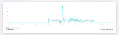

Ma secondo voi, l'andamento del grafico è corretto oppure ci sono ancora problemi con la valvola a 3vie? Specifico che ho anche il solare termico drainback
    93 KB · Visualizzazioni: 1
Confermo che si era incantata la valvola, dopo aver monitorato diversi giorni ho visto che il ritorno non scendeva mai (e scendeva l'acs). Ho spento e riacceso e sembra essere tornato regolare, gli on off sono scomparsi
