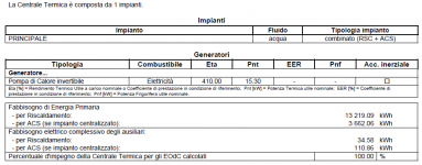

Ciao a tutti,
mi sto orientando verso l'acquisto di una pompa di calore Daikin Compact con unità esterna serie EPRA con potenza di 16 kw (EPRA16DV3). La casa ha una superficie di circa 200 mq ed è già isolata con cappotto, tetto ventilato, infissi a taglio termico. Con l'installazione della pompa di calore la casa arriverebbe in classe A4. Il tecnico che sta effettuando le verifiche ha detto che i 16 kw sono necessari per verificare la legge 10 nei mesi di dicembre e gennaio.
Volevo sapere qual'è la potenza minima di funzionamento per la PDC da 16 kw al di sotto della quale si spegne. Questo dato mi servirebbe per capire se c'è il rischio che in periodi meno freddi la pompa non riesca a modulare perchè troppo grande e faccia continui on-off. Ho cercato sul sito della Daikin ma non sono riuscito a trovare l'informazione.

Usando un tool per il calcolo della potenza in base al consumo di gas e sovradimensionando i consumi annuali visto che alcune stanze le teniamo a temperatura bassa e che abbiamo anche un camino che scalda la casa, mi viene una potenza di 12 kw. Il tecnico che ha predisposto la legge 10 mi ha detto che si può anche mettere una potenza minore, ma il programma indica che la potenza non è sufficiente per verificare i mesi di dicembre e gennaio alla temperatura minima di progetto di -5°.
Visto che la differenza non è grandissima pensavo di andare avanti con la pompa da 16 kw, ma ho il dubbio sulla potenza minima di funzionamento.

la machina da 16kW (che poi da 16 non è perchè ha potenza max di circa 12kWt a -7) modula al 30% con 7 gradi esterni a 3,96kWt, assorbendo 0,95. Tempo fa l'installatore a cui mi sto rivolgendo mi disse che possono modulare fino al 20%, ma non lo trovo scritto in nessuno documento Daikin.
Ti hanno scritto che scaldano una casa isolata grossa come la tua con una 7kW. Non ti viene il dubbio che questo tool che usi possa essere fallace? o che hai inserito i dati in modo non corretto? o che il tecnico sia un Mariolino a piede libero? :D
se può essere di aiuto, anche io dopo vari ripensamenti andrò ad installare una taglia "normale" da 8kWt su termosifoni (compact o bi-block ho chiesto consiglio quache post più su, ma non cambia il concetto) per 200mq riscaldati e involucro ben isolato in zona E, 2671gg.
Il tool che ho utilizzato per stimare i KW in base ai consumi di gas è quello che hai predisposto te :D
Nella legge 10 viene stimato un consumo annuo di energia equivalente a 1.700 mc di gas, noi ne consumiamo circa 1.500 quindi più o meno ci siamo tenendo conto che utilizziamo anche il camino e che alcune stanze sono tenute a temperatura più bassa del valore di progetto che è 20°. Quindi per quel poco che ne capisco la legge 10 non è sbagliata, i 16 kw che verifica il programma di certificazione sono più alti rispetto a quelli che vengono fuori dal tool che stima in base al consumo di gas ma se la PDC modula fino al 30% non dovrebbero esserci problemi di continui on/off.

Scusate, forse mi sono espresso male. Ho scritto che la casa arriverà in classe A4 con l'installazione della pompa di calore (più fotovoltaico e solare termico). Attualmente la casa è in classe A1, ha un cappotto di 8 cm e tetto ventilato con isolamento di 12 cm.
Esattamente, con quei dati anche ipotizzando un rendimento al 100% di una ipotetica caldaia esce fuori un fabbisogno di ~14000 kWh/anno ed una PDC da 9kW (approssimando), su 18 ore di funzionamento
Se vai sulle 22 scendi ancora.
Credo tu abbia inserito male i dati .
Schermata del 2021-02-02 16-21-59.png - Clicca sull'immagine per ingrandirla.  Nome: Schermata del 2021-02-02 16-21-59.png  Visite: 0  Dimensione: 75.1 KB  ID: 2143010
filedata/fetch?id=2143010&d=1612279330
ho usato il tuo simulatore per casa mia. Risultato poco meno di 5kWt.
in realtà, facendo la dispersione della casa a -5, senza apporto solare come caso dimensionante il risultato è poco meno di 8kW (in entrambi i casi usando 18 ore)
forse allora torna anche per il suo caso l'uso di una macchina da 14kW (che in realtà ne eroga 10kW).
