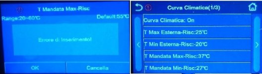

Dalle temperature che hai inserito nella foto della Curva deduco che hai un impianto di riscaldamento a pavimento, giusto? Non hai ancora provato ad impostare la curva con quelle temperature? Sono curioso su i valori del tuo firmware....
Buongiorno. Si, corretto! Riscaldamento a pavimento.
Ieri abbiamo dato corrente:
Algabeta
Puoi controllare nelle impostazioni delle temperature per la curva climatica i range max e min per mandata riscaldamento e postare anche una foto? Grazie
Ecco, per ora ho soltanto questa info: T_mandata_da_display.jpg - Clicca sull'immagine per ingrandirla.  Nome: T_mandata_da_display.jpg  Visite: 0  Dimensione: 26.8 KB  ID: 2138916
La possibilità di regolazione va da 20 a 60 °C.
Per la parte climatica, stranissimo... inizialmente mi dava errore se tentavo di scendere al di sotto di 41° C . Poi invece ho potuto impostare anceh più bassa !

Ultima richiesta.... Nella climatica puoi darmi il range T mandata Max risc. Voglio vedere se hanno aggiornato questo range. Grazie mille
