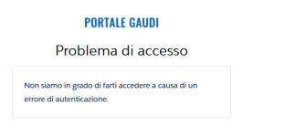

La situazione è davvero inaccettabile... oltre ad avere i vostri stessi problemi segnalati, e cioè, registrato utente sul portale MyTERNA e GAUDI, quando provo ad effettuare l'accesso, mi viene inviato OTP e poi sempre lo stesso errore:

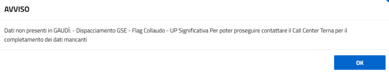

Inoltre, stavo cercando di creare un'istanza RID su GSE di un impianto attivato a Maggio e mi appaiono due UPNR identiche, ho provato a scegliere prima una e poi l'altra e in entrambi i casi appare l'errore
Devi svuotare la cache o aggiornare browser...
Oppure sei registrato solo sul portale Myterna e non sul portale Gaudì...

Svuotato tutto, cambiato anche browser.. ne sto usando 3.. ma nulla... al nr verde mi hanno risposto che capita a diversi utenti random.. e stanno cercando di capire... il mio account personale per esempio l'ho creato e ci accedo tranquillamente... per un cambio titolarità ho registrato il cedente e tutto ok, ho attivato cambio titolarità, creata anagrafica del subentrante ma non riesco ad accedere per accettare il cambio titolarità per via dell'errore spiegato prima... trovo assurdo che dopo una settimana non mi abbiano ancora risposto per spiegarmi.. se ho sbagliato qualcosa devono aiutarmi a sistemare, non lasciarmi così nel limbo.. devo dare anche delle spiegazioni al cliente che mi ha pagato per il cambio titolarità.. oltretutto devo anche registrare dei nuovi impianti per pratiche in essere e non potendo accedere sono bloccata anche li.. sono affranta

Questi i tempi di attesa per parlare con il CALL CENTER di TERNA/GAUDI... E appena l'operatrice mi ha risposto, non ho fatto nemmeno in tempo a dire chi fossi che la chiamata è stata chiusa.. non dovevo chiedere riguardo registrazione/accesso, ma riguardo un altro problema che si verifica su GSE per un impianto attivato... mentre cerco di creare convenzione RID, mi propone la stessa UPN doppia, sia che scelgo una, sia se scelgo l'altra mi da errore con messaggio: DATI NON PRESENTI IN GAUDI' - DISPACCIAMENTO GSE - FLAG COLLAUDO - UP SIGNIFICATIVA - PER PROSEGUIRE CONTATTARE IL CALL CENTER TERNA PER IL COMPLETAMENTO DEI DATI MANCANTI..... ma parlare col CALL CENTER è attualmente un'impresa
Succedeva anche a me e sono impazzito... Alla fine svuotando cache e cambiando più browser, ho risolto... ultimamente nessun problema...

ho lo stesso tuo problema, impianto attivato, cercando di attivare la convenzione RID sul GSE appare messaggio di errore con UPN doppia. Non ho neanche provato a chiamare il callcenter, sapendo delle varie problematiche sul portale nuovo. Quando ho novita, ti faccio sapere...
Non è che che l'impianto aveva dato il mandato a qualcun altro? Io dovevo fare un cambio titolarità di un impianto e non vedevo la fase. Ho fatto prima "revoca mandato" e ho potuto procedere
