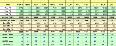

vi aggiorno sulla mia situazione che ormai è diventata ridicola, il 30 marzo, dopo la mia PEC del 27 marzo, hanno inviato due nuovi file a GSE
per Aprile mettendo 7 kWh in meno
per Maggio inviando i dati di produzione di giugno che hanno sicuramente preso dai miei dati inviati a loro , solo che hanno letto male il mese
mi viene da ridere pensando che questi riempiono a mano le misure, ma che casini combinano ?
in giallo i mesi con misure più o meno giuste ma osservate quante volte hanno inviato i dati di produzione!! Mah !
Azz, non avevo notato un'altra cosa: hanno inviato anche le misure delle immissioni e naturalmente sono tutte sballate
Aprile indicano 409kWh d'immissione e sono 364 in realtà
Maggio indicano 87 kWh d'immissione e sono 503 kWh
Ovviamente tutte misure dei contatori ufficiali.
