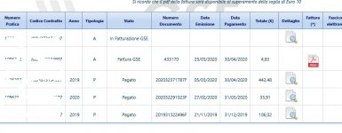

Allora, se vado su fatture mi da il pagamento del conguaglio al 30/4 e l'acconto di Gennaio pagato aa.jpg
C'è qualcosa che non riporta.il 29 marzo era pure Domenica !!!
Quanto era la soglia minina per i pagamenti? 100 euri?
sono venuto a capo. Mi hanno fatto una compensazione. I 68 euri in piu che mi hanno dato per la tpa + 4.83 euri della quota annuali, me li hanno compensati con la rata di gennaio e prendendo 6 euri dai 442,48. Però adesso mi dovrebbero dare 442,48 - i 6 euri compansati.O sbaglio?
