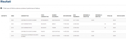

Ricevuti su C/C oggi: 14,38€
E' una presa per il c...?
I soldi che hai ricevuto oggi sono solo un mini acconto forfetario relativo al secondo semestre 2020, che non dipende minimamente da quanto hai prelevato e immesso da gennaio a oggi. Per sapere quanto ti frutterà lo SSP per il 2020 devi aspettare maggio 2021, oppure pubblichi i tuoi invii GSE/Terna e ti possiamo anticipare qualcosa già a gennaio.
Per capire da dove arrivano i 14,38€ ricevuti oggi basta guardare la schermata che hai pubblicato.
A conguaglio 2019 ricevi 30,80€, ma poi ti scalano 36,6€ di spese amministrative 2019 e finisci il 2019 in perdita: 30,8-36,6=-5,8€.
A maggio ricevi 28,39€ come acconto primo semestre 2020 ma ti trattengono i soliti 36,6€ di spese amministrative (stavolta riferite al 2020).
Quindi il tuo debito verso il GSE momentaneamente sale: -5,8+28,39-36,6=-14,01€.
Adesso hai ricevuto l'acconto del secondo semestre 2020 pari a 28,39€, che ti permette di estinguere il tuo debito: -14,01+28,39=14,38€.
Ecco spiegato il tuo primo bonifico GSE.
