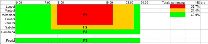

Questa l'ho postata anni fa, F3 è almeno il 75% in più di F2, ma ci sono anche le feste infrasettimanali che vanno tutte in F3.
Prova anche a vedere sul sito del GME "il prezzo medio d'acquisto per fasce orarie" dove vendono indicate anche le ore nelle varie fasce, sempre se il Gestore dei Mercati Energetici lo reputi attendibile.

Se si parla di numero di ore ha ragione egimark: le ore in F3 sopravanzano nettamente le ore in F2. Ad esempio per il 2020 F2=2059 ore mentre F3=3920 ore (anche se il GSE ne conta 3921, ma questa è un'altra storia).
Ma probabilmente junp si riferiva al fatto che a grandi linee l'energia prodotta in F2 corrisponde a quella prodotta in F3.
Infatti se guardo il mio contatore di produzione, al 31 ottobre 2020 F2=2794 kWh mentre F3=3033 kWh.
Questo dipende dal fatto che, a spanne, le ore DIURNE in F2 e F3 più o meno si equivalgono.
