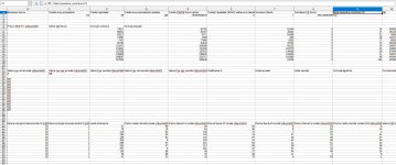

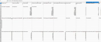

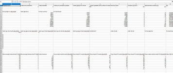

Ok,per quanto riguarda eccedenze un impianto del 2009 si è fatto liquidare anni fà,poi ha ripreso ad accumulare .Ma gli altri due del 2010 e 2014 mai chiesta liquidazione e l autoconsumo in questi anni è sempre stato tra il 35 e il 40%.Non riesco a leggere dove trovo la cifra accumulata Clicca sull'immagine per ingrandirla.  Nome: ecc 2022 n Se.JPG  Visite: 0  Dimensione: 278.4 KB  ID: 2197594 Clicca sull'immagine per ingrandirla.  Nome: ecc 2022 n Pr.PNG 1.JPG  Visite: 0  Dimensione: 268.1 KB  ID: 2197595 Clicca sull'immagine per ingrandirla.  Nome: ecc m P JPG.JPG  Visite: 0  Dimensione: 274.9 KB  ID: 2197596 .Perciò devo andare a controllare se in questi anni i consumi son stati maggiori delle immissioni???
Ok,per quanto riguarda eccedenze un impianto del 2009 si è fatto liquidare anni fà,poi ha ripreso ad accumulare .Ma gli altri due del 2010 e 2014 mai chiesta liquidazione e l autoconsumo in questi anni è sempre stato tra il 35 e il 40%.Non riesco a leggere dove trovo la cifra accumulata filedata/fetch?id=2197594&d=1654246763 filedata/fetch?id=2197595&d=1654246781 filedata/fetch?id=2197596&d=1654246795 .Perciò devo andare a controllare se in questi anni i consumi son stati maggiori delle immissioni???
Guarda nel file che hai li se le immissioni sono inferiori al consumo, almeno relativamente questo anno. Per gli anni precedenti non saprei proprio dove controllare a meno che tu non abbia salvato i file. Non ho mai guardat se su gse si possono recuperare gli anni precedenti.
Un unità immobiliare ha consumi decisamente superiori alle immissioni 38000 contro 25000 kWh .. lo sò per certo perchè quando nel 2010 attivarono lo SSP cambiarono il contatore.Nel altra invece con PV/SSP attivato nel 2014 i kWh oggi sono 20500 .E 15000 di immissioni perciò neppure quello credo ne abbia?Giusto ?
