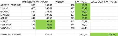

ho provato a farmi la tabella per lo SSP e eccedenze ma e' sbagliata vero?

La formula è un po' più complessa. La trovi sul csv scaricabile dal sito del GSE che ti calcola quanto devi avere per lo SSP.
Prelievi (Oe) calcolati in base a PUN per fascia;
Immissioni (Cei) in base al prezzo MGP zonale per fascia (con maggioraiozne del 5,2% riconosciuta per le perdite in bassa tensione).
Vi ringrazio provo a guardare, non volevo comunque fare un file analitico perfetto una cosa un po' piu veloce giusto per capire a spanne
