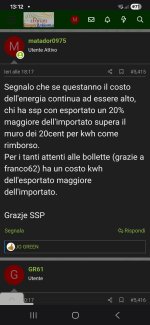

Che è quello che ho scritto

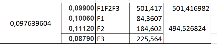

Lo so ma è come al supermercato: per confrontare più facilmente i prezzi è più utile il prezzo al kg (o al kWh nel nostro caso).
L’ho solo aggiunto per semplificare il confronto 😉
Interessante anche il rapporto tra CEI e OE al kWh.

Aggiungo, anche se fuori topic, che qualche giorno fa ho fatto acea con tariffa a fascie
che sul mio consumo annuale equivale a 0.098 per Kwh.
Considerando che l'ho fatto 10gg fa devo dire un ottima offerta che fa pesare il costo totale del Kwh sotto i 20centesimi anche per il prossimo anno
