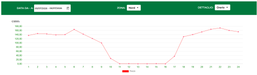

Ti è sfuggito il dato di domenica 5 luglio: 6 ore di fila a zero euro. E quel giorno faceva un caldo boia, si boccheggiava.
Vuol dire che per sei ore qualcuno ha acquistato la nostra energia a zero e se l'è magari rivenduta a 13 centesimi a chi, senza FV, prelevava per far andare il condizionatore a manetta.
La mia impressione è che quando "l'algoritmo" decide di mandare i prezzi a zero, non c'è Hormuz che tenga e non ci sono condizionatori che tengano.

Visualizza allegato 2322613

Segnalo che a questora sto immettendo a 19.5c
Non ci vedo nessuna truffa, è il meccanismo che è fatto così.
Viene archiviato il mantra dell'"adesso che è estate partono i condizionatori e non vedremo più i prezzi a zero".
Purtroppo stiamo vedendo che non è più sempre vero.
Ad ogni modo, finché il problema si presenta solo di sabato e domenica, gli effetti si sentono ancora poco.
A stabilire il prezzo credo che sia banalmente la legge della domanda e dell’offerta: se c’è più produzione rispetto alla richiesta i prezzi scendono, se c’è più richiesta rispetto alla produzione salgono.
Quando entreranno in funzione i grandi accumuli probabilmente vedremo meno ore a zero nelle ore centrali e meno picchi la sera.
