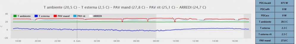

sotto i miei consumi delle ultime 24 h
Poca umidità ... pochi defrost !
Visualizza allegato 69209
Visualizza allegato 69206
Poca umidità ... pochi defrost ![/QUOTE
Nel grafico delle t interne mandata e ritorno
I picchi dove la mandata cala e va a 20 gradi cosa significano?

Lo fa anche dopo i defrost, la frequenza riparte decisamente più alta di quella ante sbrinamento, poi con una certa lentezza ritorna verso la modulazione necessaria.
Forse si poteva impostare la ripartenza immediatamente con i parametri precedenti, ma ci saranno ragioni che mi sfuggono.
