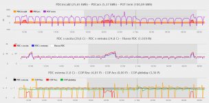

Ultime 24 h impegnative per PDC, neve, 31 defrost VERI (media ogni 45 min) t esterna 1°, t ambiente 20°, cop globale (compresa energia termica drenata nei defrost) di 3,25.

Io ho pavimento radiante che lavora con curva climatica,
i dati della pdc li vedi in firma le t di mandata dai grafici sopra

sai dirci a che cop riesci ad arrivare in queste condizioni? vai a punto fisso quindi? oppure panasonic permette di impostare una climatica mediata sulle 24h? pensi che una 9kw (NON alta connettività) sarebbe potuta bastare? grazie

anche qui da me due giorni fa c’è stata una bella nevicata. Temperatura media esterna 0 gradi, umidità vicina al 100% e temperatura interna 21,0 gradi. La mia aquarea in 24h ha consumato 33 kWh compresa l’acs, 25 defrost. Vedo che a te non va oltre i 500 wh, il che significa che anche dopo il defrost non riparte al massimo, invece a me oltre ad accendere la resistenza riparte sempre al massimo per poi assestarsi, tra un defrost ed un altro, a non meno di 1,2/1,3 kW di assorbimento.
Hai qualche impostazione particolare per far avere alla macchina questo assorbimento/comportamento?
Anche la mia arriva ad assorbire più di 1 kw ... forse non si nota dal grafico che è piccolo.
Io ho escluso resistenza.
Dai grafici si evince una temperatura di mandata fissa a 29,6 salvo dei picchi oltre 40 quando integra acs. Che curva climatica hai impostato sulla macchina? Oppure hai 29,6 fissa?
Acs a quanto gradi è impostato?
X fabioe
Arriva a più di 1 kW e poi scende oppure rimane fissa a quell'assorbimento tra un defrost ed un altro? La resistenza l'hai esclusa da menù o dal sezionatore sulla pdc? A che temperatura ti arriva la mandata quando sta facendo il defrost? ti da qualche errore?
L'assorbimento dipende dalla t di mandata e dalla t esterna... Se climatica chiede mandata bassa e t esterna sopra i 5/6 gradi, parte esempio sui 1000w e poi modula. Ingrandisci il grafico sidovrebbe vedere.
Resistenza esclusa staccando connettore.
Mandata durante defrost scende anche fino a 18/19°.
