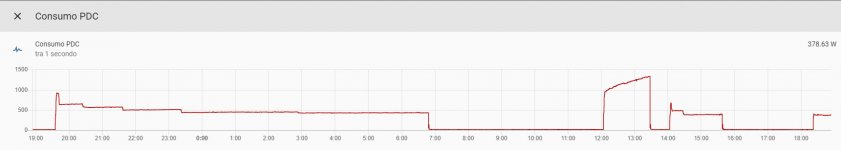

Pochi minuti fa ho visto un nuovo minimo della mia PDC, 368 W ad una T esterna di 12.0°C. Riporto i dati "fotografati" in quella condizione e l'andamento delle ultime 24h
La pdc in quel momento stava producendo 2.3 kW, dato confermato sia dalla macchina che da un mio flussometro esterno alla pdc, quindi il cop era circa 6.2/6.3. Questo dato ovviamente non è precisissimo ma ti dà un ordine di grandezza del cop.
Tra le 12 e le 13 stava facendo ACS

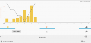

Diciamo che li ha sempre sparati a casaccio, prima in difetto ora in eccesso...
No aspettate... mi sta dando tipo 190 kwh consumati in un giorno... a casaccio intendo... veramente sballati.
Anche a voi oppure è un problema solo mio? Tutto si è verificato dopo l'aggiornamento del 18.
Questo screenshoot è di questa mattina
(il pannello di aquarea segna 11,8 kwh... sembra quasi moltiplicato per 10):
