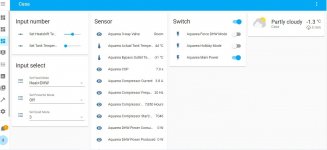

Leonik,mi è arrivata ieri la scheda HeishaMon. L'ho collegata poco fa, ho installato mosquitto e HA, fino a qui tutto molto semplice.
L'attacchi e di base legge tutti i parametri macchina e le configurazioni senza dover fare molto, solo la procedura per wifi e utente. Tutto può essere letto facilmente dalla sua interfaccia web.
Io non avevo mai usato MQTT e HA. Questa sera, partendo da zero ci ho messo un po' a capire come installare tutto sul nas e come ascoltare i messaggi dei topic della heishamon da HA. Prossimo step è capire come aggiungere delle schede grafiche in HA (o installare influxDB/grafana) per il monitoraggio e ultimo sperimetare con l'invio di comandi alla macchina. Se hai qualche domanda specifica, chiedi. Se no ti aggiorno una volta che ho preso un po' più confidenza con il tutto.
A me sarebbe piaciuto un sistema che integrasse entrambi i sistemi: monitoraggio ufficiale CZ-TAW1 e HeishaMon. Purtroppo ho letto che non è possibile collegare entrambe le schede (o una o l'altra). Nei docs di HeishaMon ho letto che qualcuno si è cimentato a modificare il firmware della CZ-TAW1 per farci girare sopra ANCHE HeishaMon (in modo da averli entrambi), ma se ne parla come di qualcosa molto "beta" e poco stabile, e comunque non ho poi trovato link ufficiali con le procedure (poi comunque a un certo punto ho smesso di cercare, non ho nemmeno ancora la aquarea... ma queste cose mi mandano in scimmia ^_^).
Riguardo la scheda HeishaMon, in pratica si possono vedere i parametri e comandare i settaggi per tutti i topic elencati qui: https://github.com/Egyras/HeishaMon/...MQTT-Topics.md
non tutti i comandi sono configurati nell'integrazione base fornita dallo sviluppatore (credo che abbia messo quelli più comuni). Ma si possono aggiungere abbastanza facilmente modificando il file di configurazione.
Ecco uno screenshot delle card di base (senza fare acluna aggiunta):
HA 1.jpg - Clicca sull'immagine per ingrandirla.  Nome: HA 1.jpg  Visite: 0  Dimensione: 71.7 KB  ID: 2145433La card "Sensor" ha circa un centinaio di parametri.
"Input" e "Switch"sono parametri di comando.

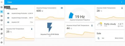

Questo è uno screenshot dei miei rudimentali primi tentativi di visualizzare i dati dei sensori in maniera grafica:
HA 2.jpg - Clicca sull'immagine per ingrandirla.  Nome: HA 2.jpg  Visite: 0  Dimensione: 69.5 KB  ID: 2145434
Tutto questo è viene senza particolare fatica anche per neofita di HA come me.
