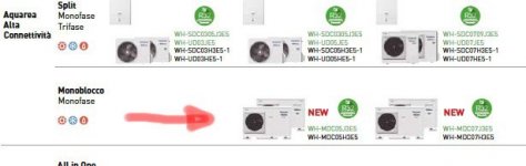

scusate se chiedo una informazione tecnico/commerciale riguardo Aquarea. Sono in procinto di acquistare una 5 o 7 Kw monoblocco serie AC (poi vedo bene il dimensionamento corretto). Guardando ovviamente i vari siti di vendita online si trovano due modelli: la serie H3 e la serie J3. La serie H3 sembrerebbe il modello "vecchio", anche se entrambe vanno ad R32. L'unica diversità che ho riscontrato dalle info tecniche sembra la diversa potenza tra caldo e freddo. Ovvero la serie nuova (le J3) hanno stessa potenza tra caldo e freddo, mentre la serie vecchia (le H3) in risc. ha la potenza nominale ma in freddo no, è più bassa. Poichè a me serve solo per il riscaldamento, vale la pena prendere il modello nuovo e spendere mediamente un buon 20-25% in più? Non sono riuscito trovare info sui vari COP delle macchine vecchie, sono uguali o le nuove hanno prestazioni superiori? Oppure è un po' come telefonini e PC, sempre meglio il modello più aggiornato? grazie e scusate se magari l'argomento è stato già trattato nel passato, ma non ho trovato risposte..
Le serie H3 e J3 non le conosco, sicuro tu stia parlando di Panasonic? Panasonic produce le serie H e le serie J. Le serie H sono le vecchie serie, montano R410 e non R32. Resteranno a listino fino a che tutta la linee non sara' in R32, quindi penso ancora per poco. Dal punto di vista prestazioni la differenza e minima, la discrimina pero' la fa il gas. Vai sulla nuova serie con R32.
Se invece per J3 o H3 intendi i modelli trifase, al momento non hai che la sola scelta della serie H. La serie J e' solo monofase ancora.
ciao e grazie per la risposta. Intendo Aquarea, quelle ho evidenziato nella foto in allegato. E' il monoblocco "alta connettività", (a me interessa il 5 o 7 Kw) e ce ne sono 2, e sono le stesse due che si trovano nei vari siti online in vendita. H3 e J3 era abbreviato, di tutta la sigla completa, che differiscono solo in H e J.
Grazie della spiegazione, le conosco bene. Come detto J3 o H3 sono sigle che non esistono. Sono la serie J o la serie H. La serie J R32 è la serie nuova, la vecchia serie è la H ed usa R410. Vedi tu quale scegliere, la risposta te la avevo già data.
Grazie del chiarimento. Ma secondo te, usandola solo come riscaldamento e non in raffreddamento, c'è diversità tra le due macchine? (oltre al tipo di gas usato, che mi hai già spiegato). Il COP sarà uguale alle varie temp. di utilizzo oppure le nuove sono più prestazionali? Perchè all'incirca - per una 5kw o 7Kw che sia- tra il modello nuovo ed il precedente ci ballano circa 8/900 eurini....... ci stanno?
La differenza di GAS non è trascurabile. Non è immediato da spiegare. Comunque in generale R32 sarà in futuro più facile da reperire per eventuali manutenzioni (e più economico). Vero che per la monoblocco (sigillata in fabbrica) è raro che ti serva.
La macchina nuova "J" in se, grazie al GAS e a piccole modifiche, è leggermente meglio, niente di stravolgente ma ci sono piccoli miglioramenti prestazionali. Comunque per potenze di 5-7KW (e i consumi che avrai), non è che ti cambia la vita. E' molto probabile che economicamente non recupererai mai 800€ di prezzo di acquisto.
Poi devi anche considerare gli eventuali incentivi o conto termico che potrebbero ridurre l'effettivo delta di acquisto.
