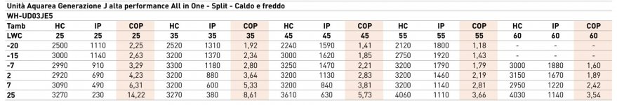

Ciao, qualcuno ha avuto esperienze con la nuova T-CAP Serie K R32 (split e/o monoblocco)? Stavo pensando di farmi fare un preventivo per due WH-UXZ09KE8 e vedere cosa chiedono..
si esterno da 9 kW trifase, il codice per l'unità interna è WH-SXC09K3E8 ma sembra che ci sia solo quella da 3 kW.. comunque non ho ancora chiesto preventivi..
Tcap 3 kw non esiste, parte da 9 kw, quello e' il codice corretto della 9 Tcap unita' esterna.
La tcap 3kw esiste(va) sotto mentite spoglie ed era la serie j 3kw che manteneva i 3kw costanti fino a -15 se non ricordo male.
no, ricordi male. La Tcap e' sempre partita da 9Kw, la 3 kw serie J non era altro (come tutte le altre serie) che la 5kw con fw diverso. La Tcap peraltro e' una doppia ventola proprio per la diversa tecnologia che la caratterizza. Che poi le specifiche dicessero quello, puo' essere, ma era un errore. La serie J non era diversa dalla H e questa dalla F, ma era la naturale evoluzione in R32. Praticamente uguale con gas diverso.
Tcap=mantenere resa costante anche con t molto sottozero
Mentite spoglie= nome diverso modalità di ottenerlo diverso ma risultato equivalente
Intendevo questo.
Come tcap ufficiale di nome minimo 9kw come dici tu.
Tcap : total capacity. Quella tabella era sbagliata (sempre se hai letto una tabella che a -20 forniva sempre 3kw), perche' non mantiene la stessa potenza alle basse temperature. Non e' una macchina a potenza costante la 3kw serie j. Ha le stesse prestazioni di tutte le altre serie da 3 kw di Aquarea. Esattamente come la tua 5kw, perche' e' uguale.
Se per basse temperature intendi inferiori a -15 e/o con mandate superiori a 55° concordo diversamente Panasonic dovrebbe rifare le schede tecniche.
Poi non è una tcap, lo avevo detto, ma si comporta come tale, se poi lo faccia perche è una 5kw "castrata" non lo so ma fino a -15 e max 55° di mandata rende costante fermo restando che superare i 45° con una pdc dovrebbe essere vietato per legge e a livello software visto il danno ambientale ed economico che provoca un uso di questo tipo, opinione personale.

Deve rivedere le schede tecniche, o meglio, quel che hanno scritto, a parte che ormai l'errore e' superato visto che la J non e' piu' prodotta seppure ancora a listino almeno per un paio di modelli. Comunque, e' sufficiente scrivere a Panasonic per farsi dire che non e' a potenza costante. Non si comporta come tale, si comporta esattamente come la tua. La tua mantiene la potenza costante fino a -20? No...la 3kw e' esattamente la stessa macchina con fw che ne limita la potenza. Tutto qui. P.S: e' in ogni caso la migliore macchina della serie la 3kw, la piu' brillante quanto a prestazione, questo certamente. Come dicevo, in ogni caso, la questione e' superata. A parte che tutte le 3 kw hanno le migliori prestazioni della gamma delle varie serie. Sono delle 5 limitate. Certamente se uno ha bisogno di un apporto basso, la 3 kw e' la scelta migliore quanto a prestazione.
