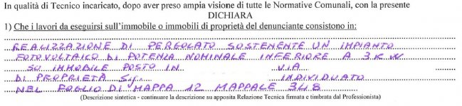

1° Dia, pergolato parcheggio auto con ombreggiatura in cannizzo. autorizzato!!!
successivamente, ulteriore Dia, con cambio copertura da cannizzo a pannelli F.V.

Te l'ho chiesto, perchè se ne era gia' ampiamente discusso quindi immagino già ne sarai al corrente che per le tipologie di impianto pergolati, tettoie, pensiline di cui si richiede la parziale o totale integrazione il gse richiede una pezza giustificativa (DIA, o a questo punto, come tu stesso confermi dalla risposta avuta dal gse, semplice comunicazione fatta al comune di installazione di impianto fotovoltaico),
in cui venga chiaramente indicata la destinazione d'uso della struttura.
Guida all'integrazione architettonica del gse:
- Al fine di ottenere il riconoscimento della parziale o totale integrazione degli impianti fotovoltaici su pensiline, tettoie, pergole e serre è necessario, ma non sufficiente, allegare alla domanda un documento che comprovi la loro effettiva destinazione d’uso (per esempio la Dichiarazione di inizio attività, il permesso a costruire o il certificato catastale).
Ora in quello scarno documento di inizio lavori, come hai confermato, non sta scritto che si tratta di pensilina e quindi sarebbe in contrasto con quanto richiesto dal gse, se pero' ti hanno risposto che va bene comunque, questo ci aiuta a chiarire un ulteriore dubbio. SPERIAMO!

Riprendendo sempre il tema gia' trattato con sblobs:
nel plico inviato al gse hai allegato tutte e due le DIA vero?
Oppure, se hai mandato solo la seconda DIA, in essa sta chiaramente scritto che si tratta di installazione impianto inteso come cambio copertura su pensilina esistente?
Scusate, ma non ho capito bene il punto e siccome io sono nella situazione di presentare una variante alla DIA originaria (installazione impianto non integrato a terra) con il progeetto del "pergolato" fotovoltaico; potreste spiegarmi bene Scosa secondo voi dovrei scrivere sulla DIA per essere sicuro di ottenere la integrazione totale? Devo cioè dichiarare che la pensilina ha una destinazione d'uso tipo "dehor", parcheggio, legnaia,ecc..? Grazie del supporto
Credo che sia necessario e sufficiente che abbiano le seguenti caratteristiche:
- abbiano una altezza, uno spazio sufficiente e delle condizioni di accesso affinchè possano essere utilizzabili per l'uso dichiarato;
- sia dichiarato il loro uso quale zona di sosta delle persone e/o animali ovvero sosta di automezzi.
Esatto,
e ricorda che in base alla nuova guida del gse devono avere un altezza minima di 2 metri ed inoltre devono essere praticabili per la loro intera superficie (cioe' sotto non ci puoi costruire nulla o mettere cose fissate e/o non amovibili).
Come esempio, spero di soddisfare la tua richiesta, allegando il titolo della mia dia e la relazione tecnica illustrativa.
La mia noterai che e' molto dettagliata ed approfondita (il mio impianto è in zona parco con vincolo paesaggistico), ma in linea di massima per essere tranquilli non serve tanto, basta una mezza paginetta descrittiva dell'opera e della sua funzione.
solo la seconda Dia , ove si menziona il cambio copertura da cannizzo a pannelli fv.
Qui appare il progetto approvato dal comune,
trasformazione da pensilina parcheggio ombreggiante, a pensilina fotovoltaica
