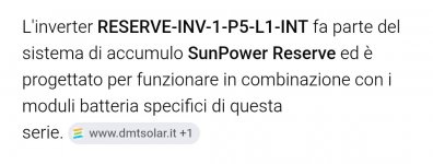

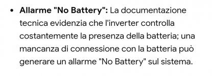

Al momento sarei intenzionato ad accettare questo preventivo:
- Sunpower P7 - 6kW totali
- Inverter o Growatt MIN 6000TL-X o Sunpower INV-1-P5-L1-INT (avete qualche consiglio tra i due?)
Il tutto dovrebbe costarmi, pratiche incluse, sui 5k euro.
Credo che il miglior consiglio sia "prima installi meglio stai", a prescindere da approfondimenti su inverter circa equivalenti in assenza di batteria o di altre specifiche esigenze. In altre parole, non perderei la produzione dei prossimi mesi per pensarci troppo.
P.S. Non mi è chiaro se inverter SunPower (essendo sistema integrato inv+batt), obblighi ad acquisto contemporaneo batteria proprietaria SunPower... Da approfondire, ma sembra di sì (e personalmente non mi piace orientarmi su soluzioni integrate che ti obbligano a qualcosa...solitamente a qualcosa di costoso e/o che non voglio):
Clicca sull'immagine per ingrandirla.  Nome: Screenshot_2026-03-15-07-32-57-156_com.android.chrome-edit.jpg  Visite: 0  Dimensione: 59.8 KB  ID: 2320870
Clicca sull'immagine per ingrandirla.  Nome: Screenshot_2026-03-15-07-25-07-478_com.android.chrome-edit.jpg  Visite: 0  Dimensione: 70.0 KB  ID: 2320871
Senza batteria, starei su Growatt (inv di stringa) per soluzione chiavi in mano o su Solis Tecnomat (inverter ibrido) se trovi installatore.
Grazie, verifico..non dovrebbe perchè me lo hanno proposto come inverter "puro" ma chiedo per sicurezza
