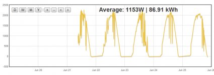

Allego l'immagine della mia produzione di questi giorni
Ho un impianto di 3.36 Kwp a Legnano.
Secondo voi i dati sulla produzione sono nella norma?
Nelle ore centrali della giornata dalle 12 alle 14 non produco più di 2 kw ora è possibile?

L'orientamento è questo: 8 pannelli a Ovest su una falda del tetto e 6 dall'altra parte, l'inclinazione è di 30°
Per il collegamento ci sono due stringhe una ogni falda.
L'inverter è il Power-one Aurora
Mi sa che 6 pannelli su una stringa sono pochi per raggiungere la tensione minima di lavoro dell'inverter (se non ricordo male 200 V), ma adesso è tardi vado a dormire.

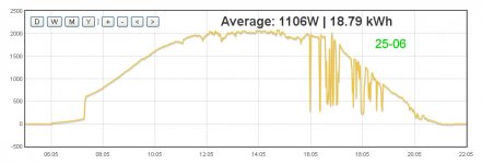

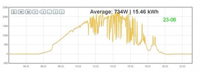

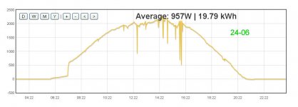

Zeno78, guardando bene il tuo grafico sei un po' sopra i 2kW, a occhio anche 2,2 kW nei giorni scorsi e il tuo orientamento est-ovest è meno favorevole di quello di sermo, quindi direi che sei in linea. Anche il grafico della potenza, che è un po' piccolo, non sembra una linea piatta sui 2 kW (segno di un errato collegamento dell'inverter), ma è una curva "normale", se puoi posta il grafico di una sola giornata un po' più in grande. Quanti kWh stai producendo in questi ultimi 3-4 giorni?
Con una disposizione del genere è normale non raggiungere picchi elevati, dato che la falda ad est rende bene quando l'altra produce ben poco (e viceversa).
Se non l'hai ancora fatto vai su questo sito JRC's Institute for Energy and Transport - PVGIS - European Commission e calcola la stima della produzione del tuo impianto col metodo Climate. Non penso sia possibile inserire i dati delle due falde in contemporanea, quindi ti consiglio di fare due calcoli separati e poi sommarli.

@Marpes @tacito Ho collegato il 21 giugno l'impianto e sull'invertere Aurora E-Tot segna 121Kw considerando che oggi è il 26 in media dovrebbe esserci una produzione giornaliera di circa 22 Kw, approssimando
@Sermo il picco che vedo nel tuo grafico è di circa 4,4kw con un impianto di 5.52kwp (80%) mantenendo le tue proporzioni dovrei avere 2,7kw (80% di 3.36) come picco, e poi di conseguenza avere una campana un po più alta!!!

Ecco i grafigi degli ultimi 3 gg
