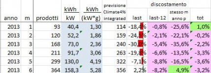

Giugno 2012 mette a segno un +2,2% rispetto alla previsione e di seguito la tabella col riepilogo da inizio 2013:
Rendimento di giugno 158,3 ore, +4,9% rispetto allo stesso mese dell'anno scorso. Il giorno più fruttiferò è stato martedì 11, con R=6,92; il peggiore domenica 9, con R=1,69.
