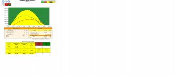

Dati Mese da INVERTER
X marpes a che giorno può esserci una differenza di rend gg se possibile
