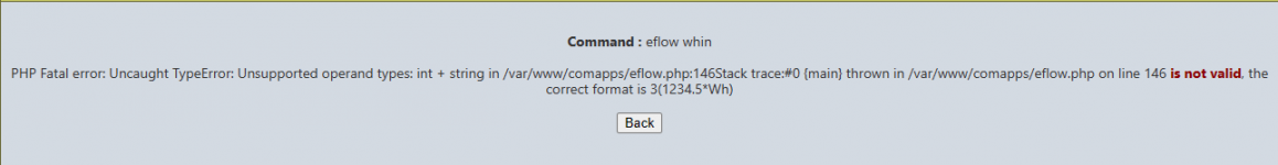

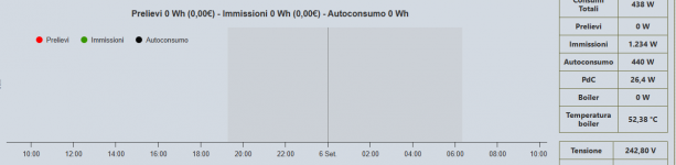

non ricordo se in seguito ad un aggiornamento di Raspbian Buster ma i grafici relativi alle chiamate eflow (prelievi immissioni e autoconsumo) non vengono generati, mentre i valori vengono visualizzati.
Presumo si un errore di php, ma non so dove intervenire.
Il php.ini è correttamente modificato
Cosa posso guardare??

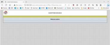

In aggiunta, se provo ad aggiungere una comapp al allowed_comapps.php la pagina admin non è utilizzabile

ovviamente, ma considerando che il sistema gira in quell'assetto già da diversi anni, mi domando cosa sia cambiato per generare l'errore
hai fatto un aggiornamento del sistema?
Se può interessare ,a me ha dato quell'errore in maniera random da quando ho fatto una nuova installazione su uno dei miei 2 impianti , ogni tanto quando leggeva un dato dall'inverter (ho i Danfoss) dava quell'errore tra l'altro irreversibile su 123solar, lo mandava in crash , con versioni vecchie l'errore di lettura non fermava 123solar , credo dipenda dalla versione PHP , poi ho reinstallato ... per la cronaca ho OrangePI zero , OrangePI ONE , e un Rasperry B che tengo di scorta , tutti con Archlinux , non mi chiedete su quale degli Orange mi dava errore , ora sò che è da mesi sù e non lo ha + dato..... avevo cercato con google quel tipo di errore e avevo anche scritto sul forum di 123solar, che ora non c'è +
