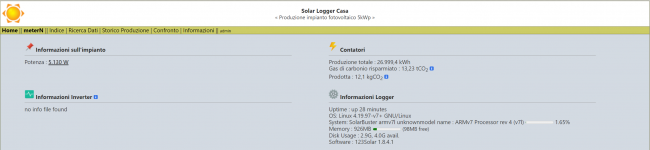

Attualmente ho solo un SDM120 collegato per la lettura della produzione, in quanto sono in attesa dell'arrivo degli altri 2. Questo contatore è già da parecchio tempo collegato alla rete, lo usavo per monitorare la produzione semplicemente leggendo visivamente l'SDM120.
Ora sto facendo delle prove con 123solar e MeterN, ma vorrei, una volta impostato tutto correttamente ed effettuato qualche giorno di prove, ripartire completamente da 0.
Ho eliminato tutti i file .csv dalla cartella data di 123solar e metern, ma quando parto a registrare mi trovo i file generati con già i kWh totali presenti nell'SDM120. Più precisamente così:
- nel file di 123solar
Time,I1V,I1A,I1P,I2V,I2A,I2P,I3V,I3A,I3P,I4V,I4A,I 4P,G1V,G1A,G1P,G2V,G2A,G2P,G3V,G3A,G3P,FRQ,EFF,INV T,BOOT,SR,KWHT
11:00:00,,,,,,,,,,,,,231.4,1.08,231.5,,,,,,,49.95, 0,,,,26999.276
- nel file di metern
Time,Produzione(Wh),Consumi(Wh),Prelievi(Wh),Immis sioni(Wh),Autoconsumo(Wh),Consumi PDC(Wh)
11:00,26999276,0,,,,0
Ho provato a modificare il file poolerproduzione.php e poolerconsumi.php, ma non cambia nulla. Probabilmente lo modifico nel modo sbagliato. Qualcuno potrebbe darmi una mano?

@Rubbe' Ciao guarda che il dato lo legge dal SDM se lo hai gia' usato partira' da quel valore.
l'SDM120 mi sembra non si possa resettare, se non erro forse puoi resettare il sdm230.
se hai 6kW di impegnato ti consiglio di usare il SDM230 occupa pero' 2 moduli, a me gli SDM120 si sono fusi e penso che non sono assolutamente da 45A ben che ne dicano
il sdm230 lo danno per 100A penso che a 50A si fonde pure quello ma fino a 45 A sono tranquillo
da software c'e' un file impostazione da cambiare un valore per per partire con un sdm nuovo cioe' inserire un consumo di partenza in piu', non so' se lavora anche all'incontrario ovvero per sottrare un valore , lo avevo letto forse nella guida del Flavio.
il totale se usato ti rimane quello , ma interessa quello giornaliero e dei 5' per fare tutti i calcoli .123solar e metern usano come valore della produzione il totale che viene messo nel file csv giornaliero, poi si calcola la produzione giornaliera e dei 5' facendo la sottrazione , questo porta ad un vantaggio se uno sà smanettare , nel caso che salti il monitoraggio per un periodo di tempo , puoi ricostruire la produzione o consumo del periodo , andando a vedere il detto valore nella riga dell'ultimo csv registrato e poi nella prima quando riavvi.... poi aggiungendo una riga nel AAAAMMGG.csv lo ricostruisci , se hai perso uno o più giorni li metti in energyAAAA.csv perchè il csv giornaliero è perso

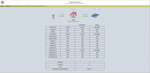

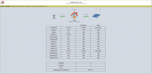

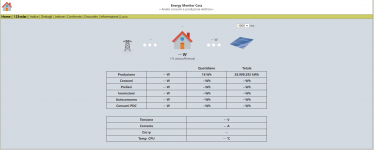

Ho una domanda però: se utilizzo eflow per prelievi, immissioni e autoconsumo, sul cruscotto di MeterN non vedo le immissioni giornaliere e totali nonostante nel file .csv vengano salvate. Riporto l'ultima riga del file .csv:
Time,Produzione(Wh),Consumi(Wh),Prelievi(Wh),Immissioni(Wh),Autoconsumo(Wh),Consumi PDC(Wh),Prelievi F1(Wh),Prelievi F2(Wh),Prelievi F3(Wh),Prelievi F23(Wh),Immissioni F1(Wh),Immissioni F2(Wh),Immissioni F3(Wh),Immissioni F23(Wh)
15:35,6452,0,0,1734,0,0,0,0,0,0,6474,0,0,0
Se utilizzo invece virtmeter anche per prelievi, immissioni e autoconsumo, mi ritrovo le immissioni giornaliere e totali anche nel cruscotto. E' normale così perché funzionano in modo differente o c'è qualcosa che dovrei guardare?
Vi allego le due foto del cruscotto fatte una utilizzando eflow e una con virtmeter.
Grazie ancora
