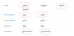

Perchè 6kw? Io miravo a 3kw. Di più è troppo costoso. Metterò un trial, uno in sala da 12.000BTU uno in corridoio da 9.000BTU e uno in stanza da 7.000BTU
Con un trial da 12/9/7 parliamo di una unita esterna compresa tra i 21( appena sufficente) ed i 24000( che dovrebbe bastare) btu. Attorno i 6.2 kw se ricordo bene. Tre kw di fv sei stretto secondo me...
La macchina esterna produce max 5.2Kw. Non ti confondere con i consumi dell' assorbimento. Per sapere quanto "mangia" devi dividere il dato dell' assorbimento/coefficeinte della macchina. Come puoi vedere dall' immagine il freddo ha un coefficiente EER di quasi 4 e magia 1,35kw. Per il caldo si guarda il COP, quindi produce 6.3kw con COP 4,5 e consumo 1,4kw. Con 3 bkw di FV basta e avanza
Ci sono riuscito da PC. Scusa. Ma con una unita di quel tipo tieni su tre split interni 12/9/7 senza problemi? il consumo è riferito alla sola unità esterna immagino.
Il calcolo lo ha fatto il tecnico. Tieni presente che i btu sono sempre al caso massimo ossia tre split accesi contemporaneamente e alla massima potenza. Io non li accendero mai tutti assieme
