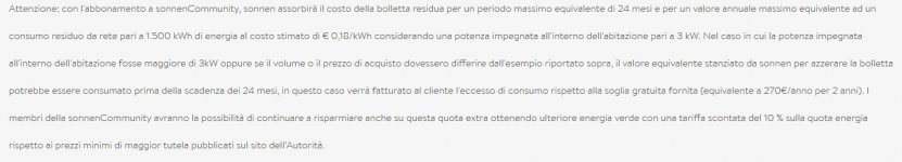

...... Ho richiesto conferma per la Sonnen community e mi ha confermato che non ci sono costi fissi da pagare solo gli €9.90 al mese in promozione e i €30 quando scadrà sempre con 1500KW gratis se si eccede il consumo si paga la differenza se non si consuma alla fine dell'anno vanno persi. L'unica spesa che si dovrà pagare a parte è il canone Rai......
Dal terzo anno pagare 360 € per avere un bonus di 270 non mi sembra in grande affare.
A me sembra che l'italiano sia chiaro: quei 1500 kWh sono una spesa simata (inventata) che forse valeva in passato per un 3 kW residente che non paga accise.
Se tu hai un contatore da 6 kW le accise le paghi su tutti i kWh, i fissi sono già 200 € per cui fai presto ad esaurire il bonus di 270 € (pagato 120 €).
Dal sito Sonnen (avevo già postato l'immagine):
Attenzione: con l'abbonamento a sonnenCommunity, sonnen assorbirà il costo della bolletta residua per un periodo massimo equivalente di 24 mesi e per un valore annuale massimo equivalente ad un consumo residuo da rete pari a 1.500 kWh di energia al costo stimato di € 0,18/kWh considerando una potenza impegnata all'interno dell'abitazione pari a 3 kW. Nel caso in cui la potenza impegnata all'interno dell'abitazione fosse maggiore di 3kW oppure se il volume o il prezzo di acquisto dovessero differire dall'esempio riportato sopra, il valore equivalente stanziato da sonnen per azzerare la bolletta potrebbe essere consumato prima della scadenza dei 24 mesi, in questo caso verrà fatturato al cliente l'eccesso di consumo rispetto alla soglia gratuita fornita (equivalente a 270€/anno per 2 anni).
