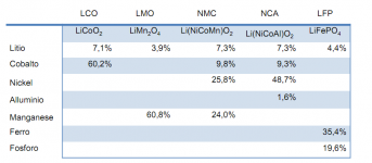

parliamo del litio poi: è un elemento che non è poi cosi' raro, nel peso di una batteria è meno del 20%, il costo aumenterebbe si' per la richiesta elevata, ma in realta' diminuisce perche c'e' sempre piu miniere in giro, e si stanno raffinando i modi di estrazione.
ciao @nic sembra molto meno. Era un problema che stava a cuore anche a me
    30.8 KB · Visualizzazioni: 0
La fonte citata è l'ENEA, ovviamente relativamente alle LiFePO4 che sono la
tecnologia più sicura e "green" in questo momento della famiglia delle litio.
