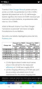

Per il rendimento delle batterie delle auto elettriche effettivamente non caricano nelle condizioni ideali.
Non so se posso caricare link allora metto una foto, ma effettivamente in carica AC la zoe aveva delle differenze significative a seconda della potenza.
In un sistema di accumulo di ipotizza che il rendimento sia più simile, se non migliore, di quello nelle condizioni ideali, quindi il 91% in sù.
A questo però andrebbero sommate le perdite del ciclo di scarica, mentre quelle di auto scarica immagino siano insignificanti.
PS la zoe R90 carica al massimo a 22 kW per chi non la conosce e per tale motivo la percentuale e il tempo rimane la stessa anche con 43 kW
Tabella molto interessante.. gia conoscevo questo problema che riguarda molte auto elettriche.
Come hai gia intuito il problema di questo basso rendimento di carica non riguarda le batterie ma il sistema di carica di molte auto che, alle basse potenze fa veramente schifo . ( Leaf e Zoe solo al top di questa triste classifica ).
Posta pure il link cosi da verificare come si comportano le altre auto,. secondo me questo dovrebbe essere un metro di valutazione per un eventuale acquisto di un auto elettrica.
F.
In realtà da quel che ho capito le peggiori sono le zoe perché il caricatore che gestisce fino a 22 o 43 kW non lavora bene a basse potenze. Bisogna lavorare a regime ottimale, difatti a 22 kW segnava un 91% la R90. Per questo tra Zoe e leaf preferisco quest'ultima che ha caricatore massimo a 7,4 kW AC (caricherei con la produzione del fotovoltaico ma se questo significa perdere troppo di rendimento non conviene e meglio sommare la rete. Non ho ancora trovato i dati delle altre auto però...e mi piacerebbe sapere quanto rende un caricatore da 7,4 kW che carica a 2,3 kW)
Ecco i link, ma altri modelli purtroppo non ce ne sono nemmeno se clicchi sul link di pushev, mi interessa molto perché mi preoccupa il rendimento che a mio parere dovrebbe essere dichiarato dalle case (poi ovvio varia in base a condizioni climatiche e altri fattori ma dei valori di riferimento servono)
Tempi di ricarica ed efficienza - aZoenzo - A zonzo con la Renault Zoe
Renault Zoe charging time and efficiency - PushEVs
