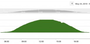

Scusa Mirko, forse non mi sono spiegata bene: parlavo di potenza istantanea kW non di produzione in kWh.
Metto un paio di immagini che spiegano sicuramente meglio ciò che intendevo. Ovviamente parliamo di una giornata record e di solito non è così: quel giorno ho prodotto 32,59kWh (6,964kWh/kWp)!!!
In quel giorno record avrei potuto produrre un po’ di più, ma quanto di più? Lascio i conti a chi è più esperto di me.

Visualizza allegato 71568
Visualizza allegato 71569
Considerando che siamo a maggio e che davanti hai tutto il miglior periodo dell'anno per produrre, direi che moltiplicando i giorni, la perdita è notevole. Non sarà un 20% ma secondo me almeno un 10%. Basta fare la simulazione del tuo impianto su pv-gis e considerare che di solito quel portale sottostima la produzione. Confrontarla poi con la tua prod. annuale.
