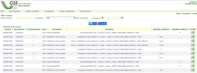

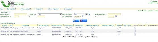

posso chiedere il vs aiuto per interpretare i conteggi fatti dal GSE relativamente al mio SSP, perché vorrei capire quanto all'incirca mi viene pagato il kWh restituito.
i dati che vi posso fornire sono relativi ai seguenti periodi:
- ottobre-dicembre 2017 restituiti 40 kWh
- intero 2018 restituiti 678 kWh
- gen-maggio 2019 restituiti 197 kWh
per un totale di 915 kWh.
sotto allego le schermate del GSE, e mi pare di capire che mi hanno pagato 9.51 € nel 2018 e circa 10 € nel 2019 ma non mi è chiaro a quanti kWh si riferirebbero questi importi.
Capisco che trattasi di importi da far ridere ma vorrei comprendere come leggere le schermate GSE, mi potete aiutare? (se serve ho i dati della restituzione anche più dettagliati)
grazie
