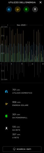

io nel mio piccolo posso dirvi che questo mese con la batteria, senza pdc, consumando circa 24Kwh giorno ho un'autonomia energetica dell'82% con un contributo del 39% per quanto riguarda il fotovoltaico e del 43% per quanto riguarda la powerwall 2.
Poi in prospettiva, questo mese ho prelevato dalla rete circa 150 Kwh che sono l'equivalente dell'energia assorbita da marzo a ottobre...
In sostanza la batteria ha senso solo se i consumi sono elevati tutto l'anno e non solo nei mesi invernali altrimenti non si ripagherebbe mai... Per bilanciare la perdita dello SSP l'accumulo carico dovrebbe garantire 2 giorni di autonomia anche in inverno senza sole...

Ciao Gix. Con un consumo di 24 kWh giorno siamo a 720 circa al mese. Un 82% di autonomia porta a dedurre che il tuo fv questo mese ha prodotto circa 580/600kWh. Te credo che arrivi a quella percentuale.
