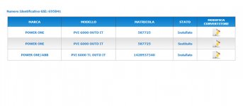

grazie, ho proceduto alla compilazione del file excel e come leggevo nelle pagien precedenti, non è che sia così chiaro.. nel modello che si scarica è scritto di indicare gli inverter NUOVI e quelli sostituiti o rubati.
Io quindi ho indicato il nuovo con Installato e in più ho indicato il vecchio con Sostituito.
Adesso quindi nell'elenco dei convertitori ne ho tre: quello precedente con scritto installato, quello precedente con scritto sostituito e quello nuovo con scritto installato.
