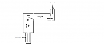

Mi piace la tua stufa se metti qualche foto/disegno sulla costruzione in più provo a costruirmela anche io tra l'altro credo che il tubo che va all'esterno potrebbe essere sensibilmente meno ingombrante che ne pensi ?
è uguale al mio dall'esterno non ho foto ma cmq ..ho preso spunto da questa https://www.youtube.com/watch?v=WQaW9QtX7tY la mia però funziona senza ventola elettrica ...mi interessava il bocchettone e la scatola che serve per poterla utilizzare in casa in sicurezza ma penso di sapere come fare ti ringrazio, bella fiamma in ogni modo :)
PER poterla utilizzare in sicurezza ti servono almeno 2 -3 mt di canna fumaria , perche' se devi fare una ("SCATOLA") :camera di combustione e un giro fumi ,il tuo bruciatore cosi come non si accenderà neanche .
Per il bocchettone ,se intendi dove è collegato il tubo scarico fumi , è un tubo da 80mm che fa parte del estrattore fumi anche quello ricostruito . come questo in foto ma moolto più brutto esteticamente$(KGrHqZ,!pgE-v3LzGuGBP7tmK1Sfw~~60_12.JPG
Ciao luca1 grazie per la celere risposta :

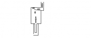

Il mio "accrocchio" così com'è funziona abbastanza bene con un consumo più o meno uguale alla tua stufa,diciaom un po di meno ma credo sia per le diverse dimensioni, per poterlo utilizzare in casa stavo pensando di metterci appunto una "scatola" sopra ,chiaramente chiusa ,con un tubo come il tuo di lato o dietro per poterlo portare all'esterno come sfiato .
Resta da studiare un po come poi alimentarlo di biomassa o pellet senza doverlo smontare ogni volta ed anche come tirar fuori il carbone una volta esaurita la carica . stavo pensando a un sistema a ribalta tipo tiretto per le scarpe

si infatti pensavo di fare uno sportello dove hai messo te il vetro(con vetro incluso) e per il carico/scarico una specie di incastro del tubo sotto in modo da poterlo togliere e mettere facilmente da sotto con una chiusura a pinza magari cmq. quando ho fatto metto le foto

Un buon lavoro luca1 in effetti è uguale ad una pellet anzi forse anche un po più performante un kg di pellet una ora e mezza non è male te la carichi da davanti o smonti il bruciatore ? per quanto riguarda i fumi hai notato se si evidenziano dal tubo della stufa all'esterno ?
grazie broker ,
il bruciatore è montato con le viti sulla stufa , non ho bisogno di smontarlo ne per il caricamento ne per la pulizia o scarico ceneri .
Non vedi le cerniere perché sono dalla parte interna alla porta , la chiusura è fatta con una vite da 19 che apro con una semplice chiave
Per il fumo devi trovare il giusto rapporto stechiometrico , perché una volta montato sulla stufa, con o senza estrattore fumi , sarà tutto diverso rispetto a quando lo accendi fuori ... ovviamente dovrai aggiungere un tubo per l'aria terziaria.
Nel nostro caso se accendiamo con alcol , dopo 2 - 3 minuti non fa più fumo , e alla fine quando va in combustione il pellet all'interno del braciere per pochi minuti .
Ti ricordo cmq di non usare lamiera zincata o silicone
grazie per le spiegazioni il rapporto stechiometrico che ho trovato io è 1,25 a bruciatore aperto e stavo pensando,per provare, se invece di un girafumi ci metto sopra direttamente il tubo che va all'esterno magari con degli attacchi a baionetta dovrebbe funzionare ugualmente...così al momento della costruzione definitiva sono sicuro del funzionamento.
La prova che ho fatto avendo un bruciatore di 50 cm e appoggiando sopra un altro tubo di eguale misura la fiamma da terra è arrivata a primo piano quindi anche con un tubo non dritto dovrebbe funzionare egualmente
