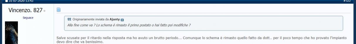

Alla fine come va ? Lo schema è rimasto il primo postato o hai fatto poi modifiche ?
Salve scusate per il ritardo nella risposta ma ho avuto un brutto periodo... Comunque lo schema è rimasto quello fatto da dott.. per il poco tempo che ho provato l'impianto devo dire che va benissimo.
Prima senza puffer avevo sbalzi termici tra giorno e notte adesso invece la temperatura non è mai scesa sotto i 19 gradi..
Mi mancano solo le valvole miscelatrici per bollitore e termosifoni..
Grazie a tutti quelli che mi hanno aiutato a realizzare l'impianto :)
