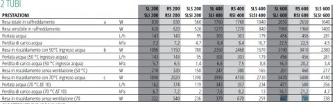

Sul manuale tecnico di Innova ci sono i dati di emissione a ventilazione spenta sia del terminale con piastra radiante, sia senza piastra radiante.
Quindi per sapere quanto effettivamente rende la piastra radiante è sufficente sottrarre i due dati.
Considerando che Innova usa le ventoline per scaldare la parete anteriore, mentre Olimpia sfrutta il sistema a serpentino, direi che i dati di resa radiante sono superiori rispetto a quanto riportato all'inizio della discussione.
