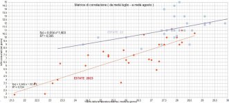

... provo a riassumere l'esperienza estiva di raffrescamento dell'ultimo mese con la mia pompa di calore.... ho messo in relazione con i consumi elettrici da me registrati quotidianamente con la temperatura media esterna. [ ho riportato anche in viola sbiadito la linea interpolata del periodo equivalente della passata estate ]
Quest'anno ho raffrescato [a pavimento] due stanze in meno ed ho usato maggior oculatezza nella gestione oraria. ( vedasi qua circa l'affinamento della mia esperienza estiva sulla gestione oraria con la macchina Aermec BHP080.) La base del consumo giornaliero resta 1 kWh circa per la produzione di ACS.
