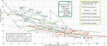

Ieri 10 /2 il giorno più freddo (finora); aggiorno la mia situazione dei consumi.
A Febbraio ( in verdino ) ho provato a prolungare un po' la sera togliendo un po' di ore di primo mattino (quando la temperatura esterna va in prossimità dello zero).
_
consumi_agg_nto_11febb.jpg - Clicca sull'immagine per ingrandirla.  Nome: consumi_agg_nto_11febb.jpg  Visite: 0  Dimensione: 146.3 KB  ID: 2230069
A me appare chiaro che -nonostante le regolazioni- l'andamento risenta della "storia" termica dei giorni precedenti.

Buon pomeriggio !
Con stasera provo a chiudere l'esperienza invernale di riscaldamento con la mia pompa di calore ( ho riportato sulla discussione della macchina Aermec la mia esperienza ).
grafico_matrice_correlaz_gen_marzo_inv2022_23.png - Clicca sull'immagine per ingrandirla.  Nome: grafico_matrice_correlaz_gen_marzo_inv2022_23.png  Visite: 0  Dimensione: 202.9 KB  ID: 2235714
Per chi non mi avesse seguito in precedenza, ho messo in relazione con i consumi elettrici da me registrati quotidianamente con la temperatura media esterna. [ ho riportato anche in viola sbiadito la linea interpolata della passata stagione termica ]
Le linee interpolate mi aiutano ad individuare, per ciascun mese, una "curva" caratteristica del sistema ( verde gennaio, verde pisello febbraio e rosa marzo )
