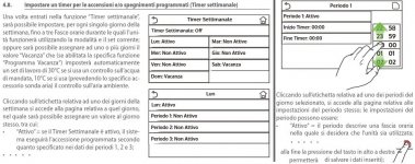

Vorrei chiedere se esiste un modo per programmare accensione e spegnimento di questa pdc. Io ad oggi non ci sono riuscito..qualcuno di voi si? Mi fareste sapere come si fa? Grazie
Io programmo il carico della acs una volta al giorno, avendo impostato una fascia oraria del preset dedicata alla acs.
Ma se a pag. 13 del manuale guardi il paragrafo del timer settimanale:
potresti mettere come non attiva la fascia oraria in cui produci (solo) ACS per i giorni in cui non ti occorre.
Cioè io imposto dal preset l'acs e dal timer settimanale lo annullo? Poi però non farebbe il riscaldamento in alternativa ma starebbe spenta giusto?
Ci sarebbe il timer in cui puoi impostare riscaldamento +ACS così, nel periodo impostato, se non serve non la fa e mi continua a riscaldare casa.
Ma possibile che si possa accendere solo da preset? Ad esempio ieri oltre al preset avevo impostato anche le fasce orarie per far variare la temperatura ma questa mattina non è partita. Eppure avevo settato come ultima cosa il preset.
