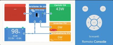

Eccola li..........................
Clicca sull'immagine per ingrandirla.  Nome: Schermata del 2023-03-23 20-49-07.png  Visite: 0  Dimensione: 84.7 KB  ID: 2235348
Le utenze (pdc e condizionatori e le centraline della sala termica) ricevono EE dal sistema in isola, fino a che l' inverter stacca (batterie basse) e l' ATS le collega alla rete, come sono ora.
In pratica se c'è "pappa" l' utilizzo, altrimenti bevo "latte" di mamma enel.
Il multiplus II fa quella cosa senza ATS...
Comunque sia è il miglior sistema in commercio.. complimenti.
Io ho un sistema cosi.. e altri 5 amici ne hanno fatto uno simile.
Uno di essi ha il Fronius Primo connesso all'uscita in isola ".. leggo che anche tu hai questa configurazione.
Funziona benissimo....
Questo sistema permette anche di retrofittare vecchi impianti connessi alla rete.. basta collegarli all'ingresso lato Enel e vengono gestiti.
Fantastico il mondo Victron... permette di fare praticamente qualsiasi cosa.
