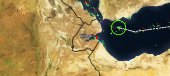

.... un po' maniacale, ma fico!
Pare che i cinesi utilizzino dei piccoli gps + sim/wifi + fotocellule usa e getta all' interno della cassa di legno, in grado di:
1- tracking spedizione, globale
2- sono in grado di capire quando e dove viene aperta la cassa, per ora non chi (ma potresti avere anche la telecamera al posto della fotocellula!)
Chiaramente per spedizioni importanti, non per 2 banchi di ram del pc!
Le condizioni di spedizione sono rigide...
Garanzia della partenza entro data stabilita, consegna entro 50 giorni dall'ordine, proroga massima concessa 15 giorni solo una volta, sdoganamento, tasse, iva e consegna dentro la proprieta dell'acquirente tutto compreso
Non è maniacale riuscirci sempre, + 30 giorni per eventuale collaudo, il tutto con penale pari alla fattura che hai pagato
Vorranno tutelarsi credo, comunque il video della consegna e apertura collo è necessario
... vedrai quando gli arriva la "roba" che lavoretto che fa con il tutto.
Onestamente non credevo fosse possibile avere un tracking continuo di una spedizione dalla cina.... ma i tempi cambiano.
