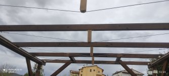

A dire la verita è gia a buon punto pure la parte strutturale
Aspetta che arriva la cassa, i servizi di terra in Europa/Italia lasciano a desiderare
Il falegname dal 23 Marzo mi deve consegnare parte della struttura........... una pena infinita
Allegati alcuni particolari del supporto

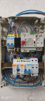

Il quadro di prova da riportare in base definitiva funzionante da 15 giorni, sembra fare quello che voglio

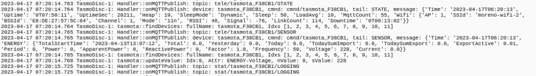

Questo il "telegramma" del contatore potenza per immissione zero, sotto stress da 20 giorni con linea dedicata in rs485 e monitoraggio in wifi

Le dorsali di potenza rete ed EPS sono gia cablate e sotto test.................OK
Sotto EPS finiranno luci, servizi e impieghi critici quali allarme, citofono, frigo, rete Lan e Wifi ossia la quasi totalita dei consumi di "fondo"

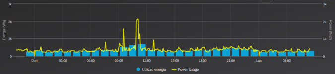

ieri e oggi

Così poco carico? Praticamente non superi il 1 kw di consumo in eps, ma installi parecchia più potenza. O sbaglio e fai anche immissione in rete?
No, ho gia impianto in CE che immettera il 100% e mi basta e avanza
il surplus serve per la Pdc, in particolare per i mesi peggiori, se non abbastanza aggiungo altri 4 pannelli verticali in posizione specifica per inverno
Per il resto sara mancata produzione o ci faro Acs con resistenze
Adesso non ci sono piani ad induzione.................
I miei consumi medi adesso sono 11 Kwh giorno x 365 di cui una parte coperti dall'attualeFTV che potrebbe anche bastare se non fosse in previsione l'abbandono del gas entro il 31/12 prossimo
E allora .................................... vedremo
Io, con il FV attuale, sto sotto di quasi 1000kwh/anno, ma questo inverno ho usato i condizionatori per il riscaldamento. Con la PDC (finalmente mi hanno installato la Templari) dovrei forse andare sotto di circa 1500kwh/anno (l’ACS passerà dal GPL alla PDC).
Per questo mi sto organizzando come te: aggiungere 5.5kw e passare tutta casa sotto EPS, lasciando al vecchio impianto solo l’SSP ed eventuali integrazioni invernali.
